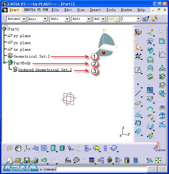

图4-12的特征树中列出了3种有效管理特征的图形集:
1)几何图形集(Geometrical Set)。也就是我们通常说的无序几何图形集,在创成式外形设计工作台创建的特征均适用放置的图形集。
2)几何体(Body)。非混合设计模式环境下,创成式外形设工作台所创建的特征不给予放置(草图特征除外)。
3)有序几何图形集(Ordered Geometrical Set)。在启用混合设计模式时,该集可以放置在几何体(Body)节点下;相反,它也可以包含几何体(Body)集结。有序几何图形集(Ordered Geometrical Set)可以放置体积块创建的特征,几何体(Body)则不能。
4)图4-13列出了打开与关闭“启用混合设计 (Enable hybrid design)”选项时,所创建的特征在特征树上的可放位置。
图4-13
