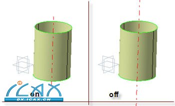

开启“轴可视化限定至输入的边界框 (Axes visualization limited to the bounding box of the input)”选项时,用户创建的轴会以Fit至几何图形的方式显示;相反,关闭“轴可视化限定至输入的边界框 (Axes visualization limited to the bounding box of the input)”选项时,用户创建的轴会以无限长显示,图4-17列出了该选项开启与关闭时的显示方式。
图4-17
