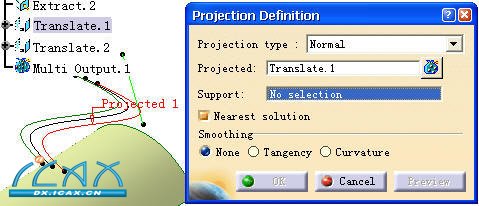

打开\Training Part\GSD\ Multi-Output1.CATPart文档,单击“投影 (Projection)”指令,选择“Translate.1”作为第一个“投影对象 (Projected)”。选定的元素(这里为“Translate.1”)在结构树和 3D 几何图形中突出显示,并在“投影对象 (Projected)”对话框中列出了Translate.1的特征标识,而且“支持面 (Support)”选项对话框自动给激活,如图4-123所示。

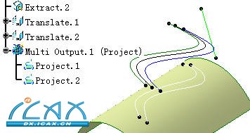

接下来为投影“支持面 (Support)”指定元素,这里选择“Extrude.1”作为“支持 (Support)”元素;选择“投影类型 (Projection type)”作为“垂直 (Normal)”,单击“确定 (OK)”创建投影。投影特征在结构树中标识为“Multi Output.1 (Project)”,创建的元素聚集在“Multi Output.1”下,如图4-126所示。
