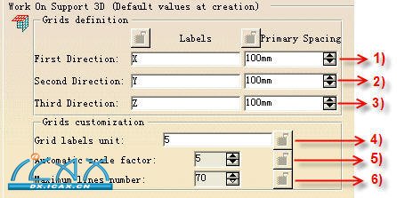

b. 3D 工作支持面 (Work On Support 3D)
图4-122列出了3D 工作支持面(Work On Support 3D)栏中相关选项,它包括了网格定义 (Grids definition)和网格自定义 (Grids customization)的内容。
图4-122
1)设置“第一方向(First Direction)”也就是X“标注 (Labels)”的“原始间距 (Primary spacing)”值。
2)设置“第二方向(Second Direction)”也就是Y“标注 (Labels)”的“原始间距 (Primary spacing)”值。
3)设置“第三方向(Third Direction)”也就是Z“标注 (Labels)”的“原始间距 (Primary spacing)”值。
4)设置“网格标注单元 (Grid labels unit)”,即所有直线单元的分割系数。
5)设置“自动缩放系数 (Automatic Scale Factor)”,即网格变得太小时要使用的比例。该系数介于 2 和 10 之间。
5)设置要在屏幕上显示的“最大直线数 (Maximum lines number)”,此值介于 70 和 500 之间。
