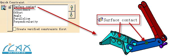

4:使用快速约束 (Quick Constraint)
1)快速约束 (Quick Constraint) 指令,是按照选项列表中的顺序优先创建约束类型。如下图:

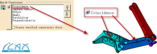

2)如果将相合约束移到列表第一位,在同样的条件下创建约束,将优先相合约束。如下图:
(注:具体列表选项可以查看5.12章节内容。)
