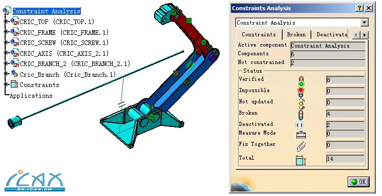

1)打开\Training Part\Assembly Design\Constraint Analysis.CATProduct装配图档,单击下拉菜单Analyze---Constraints…分析约束  指令,弹出约束状况对话框。如下图:
2)单击约束页面,可以看见约束状况信息。
A)活动部件 (Active Component):显示活动部件的名称。
B)部件 (Component):显示活动部件中包含的子部件的数量。
C)未约束 (Not constrained):显示活动部件中未约束的子部件的数量。
D)约束状况(Status ):显示当前装配子级别目录下的约束数量。
 验证 (Verified):显示已验证的约束的数量。
 无法实现 (Impossible):显示无法实现的约束的数量。“无法实现”是指几何图形与约束不兼容。例如,两个不同直径的圆柱面之间无法实现接触约束。结构树中的此约束类型图标上显示黄色的无解符号:  。
 未更新 (Not updated):显示等待更新的约束数量。
 已断开 (Broken):显示已断开的约束的数量。定义这些约束的某个参考元素丢失。例如,可能已被删除。您可以重新连接此约束(请参见“重新连接约束”)。
 已停用 (Deactivated):显示被停用的约束的数量。
 测量模式 (Measure Mode):显示测量模式下的约束的数量。
 固联 (Fixed Together):显示固联操作的数量。
 总数 (Total):显示活动部件的约束总数。
