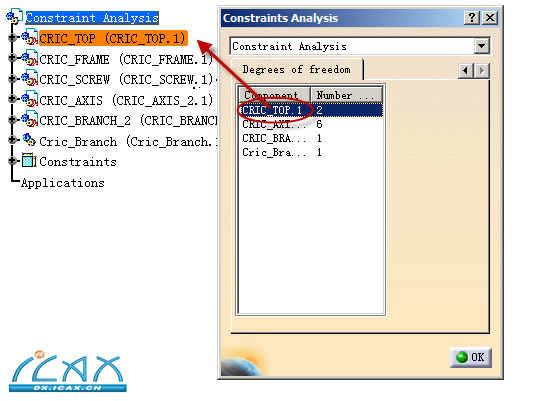

1)接着5.35-2章节的操作步骤,切换到自由度页面,将显示当前没完全约束的零件名称,并显示自由度的数量。单击属性框里的零件名称可以快速查看零件的位置,如下图:

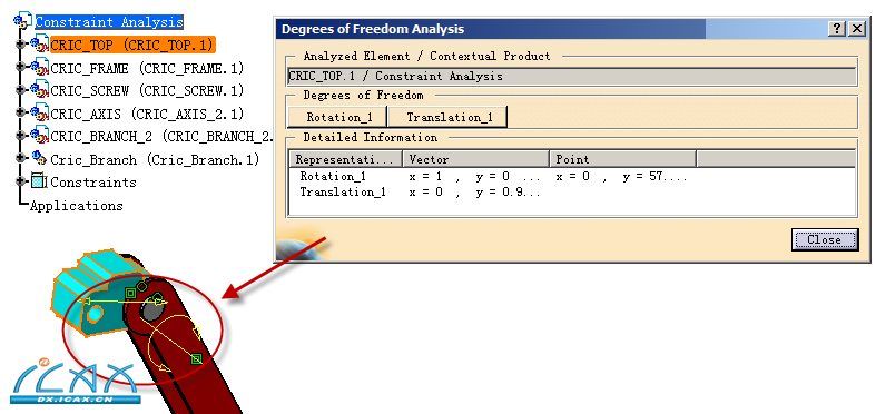

2)鼠标左键快速双击属性框的“CRIC_TOP.1”零件名称,弹出自由度显示对话框。如下图:

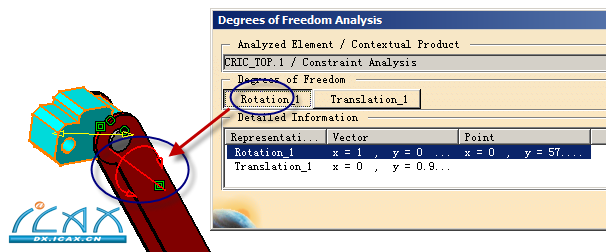

3)单击自由度对话框里的旋转 (Rotation_1)按钮,系统将高亮当前零件的旋转自由度。如下图:

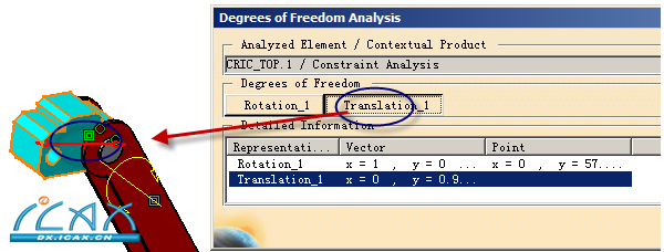

4)单击自由度对话框里的平移 (Translation_1)按钮,系统将高亮当前零件的平移自由度。如下图:
