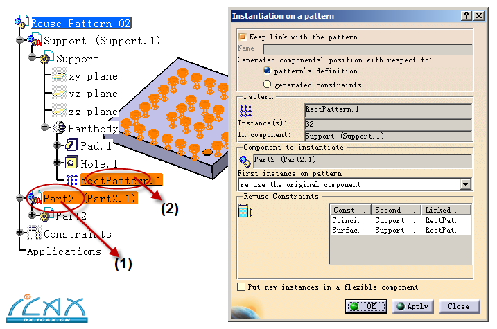

1)打开\Training Part\Assembly Design\Reuse Pattern_02.CATProduct 装配图档,产品里面包括两个 CATPart文档,如下图:
2)单击约束工具栏里的使用阵列   指令,弹出定义对话框,首先选择“Part2 ”作为要阵列的零件,再序选择“Support” 零件下的阵列特征为驱动特征。如下图:
3)勾选保留关联选项(默认勾选),单击确认按钮完成创建。如下图:

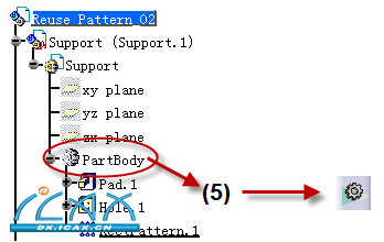

4)鼠标左键快速双击“Support” 零件下的PartBody 目录树,快速切换到零件模块。如下图:

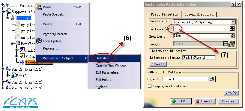

5)在RectRattern.1 特征上方单击鼠标右键,选择RectRattern.1 object --Definition重定义特征,修改X轴的阵列个数为5,单击确认按钮完成修改。如下图:
6)鼠标左键快速双击“Reuse Pattern_02” 树特征,快速切换到装配模块。单击更新工具栏里的更新   指令,完成阵列同步更新。如下图:
(注:如果取消“保留关联”选项,系统将自动选择“复制已有约束”方式来阵列图形,并且不能跟随阵列特征同步更新。假如阵列个数改变,装配将出现约束失败等警告符号。)
