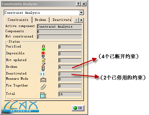

1)打开\Training Part\Assembly Design\Constraint Analysis.CATProduct装配图档,单击下拉菜单Analyze---Constraints…分析约束  指令,弹出约束状况对话框。如下图:

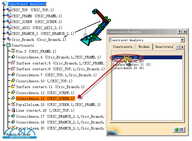

2)切换到断开页面,可以查看到当前4个已断开的约束名称,分别单击属性框里的约束名称,可以上查看约束的具体位置。如下图:
3)切换到已停用开页面,可以查看到当前2个已停用的约束名称,分别单击属性框里的约束名称,可以上查看约束的具体位置。如下图:
(注:鼠标左键快速双击属性框里的约束名称,可以快速弹出约束定义框。)
