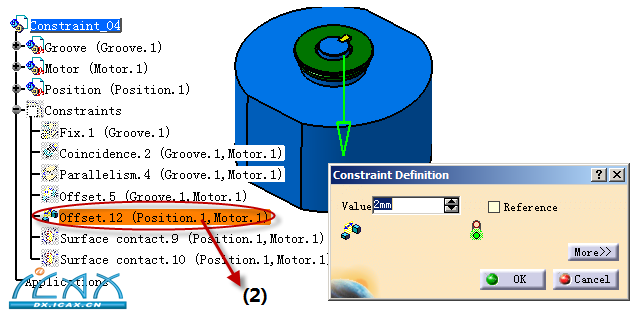

1:打开\Training Part\Assembly Design\Constraint_04.CATProduct装配图档,点击模型树下的约束集加号,显示所有约束特征。如下图:
2:鼠标左键快速双击“Offset.12”约束特征,弹出定义对话框。如下图:

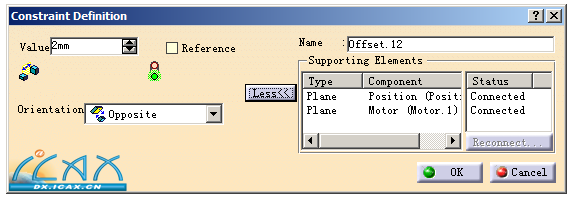

3:单击更多   按钮,弹出更多选项窗口。如下图:

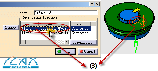

4:点击“Position” 平面约束特征,可以快速查看当前的零件名称,并高亮当前约束的属性。如下图:

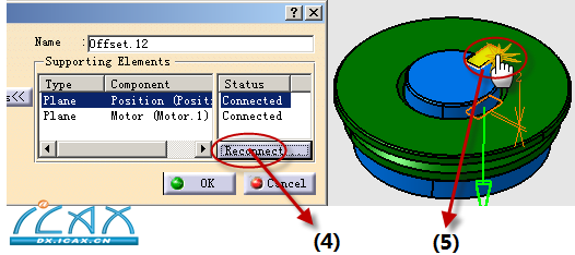

5:单击重新选择按钮,重新选择“Position”零件的顶部面。如下图:
