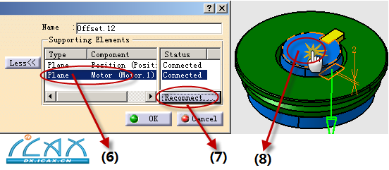

6:点击“Motoa”平面约束特征,单击重新选择按钮,重新选择“Motor”零件的顶部面,单击确认按钮完成修改。如下图:

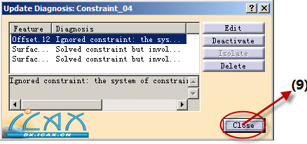

7:单击更新工具栏里的更新   指令,出现更新失败的对话框。单击取消按钮,退出对话框。如下图:

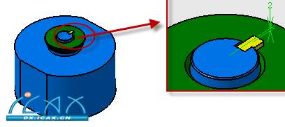

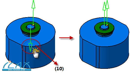

8:重新快速双击“Offset.12”约束特征,点击箭头改变方向,单击确认按钮完成修改。如下图:
9:单击更新工具栏里的更新指令 ,完成约束更新。如下图:
(注:重定义约束可以结合更改约束类型使用,这样就可以更加方便的修改约束。)
