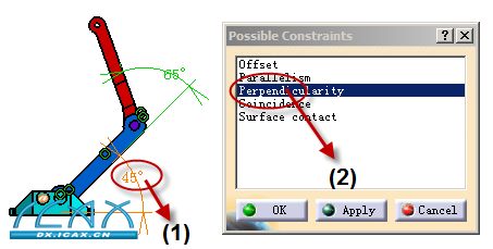

1:打开\Training Part\Assembly Design\Constraint_02.CATProduct装配图档,单击约束工具栏里的更改约束类型   指令,选择“Angle.8”约束特征,弹出约束类型切换定义对话框,选择垂直(Perpendicularity)选项,单击确认按钮完成修改。

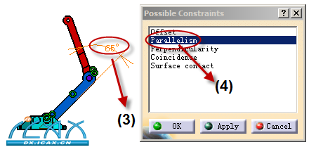

2:单击约束工具栏里的更改约束类型  指令,选择“Angle.9”约束特征,弹出约束类型切换定义对话框,选择平行(Parallelism)选项,单击确认按钮完成修改。
3:单击更新工具栏里的更新   指令,完成约束更新。如下图:
(注:如果在工作的时候,创建约束类型选错了,我们可以通过修改约束类型去更改。)
