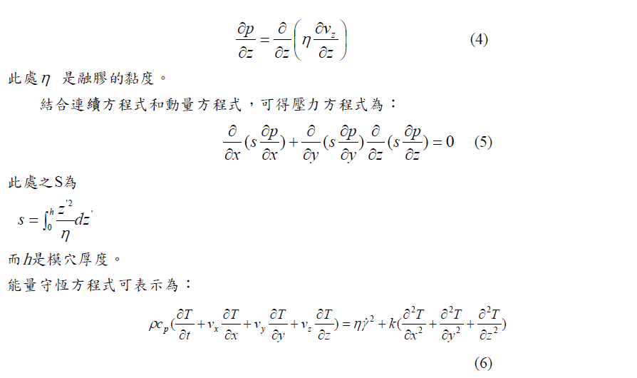

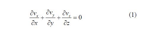

以射出阶段而言,在射出阶段,不考虑高分子流体的可压缩性,因此对不可压缩流体,连续方程 式可表示为:
动量方程式则为:

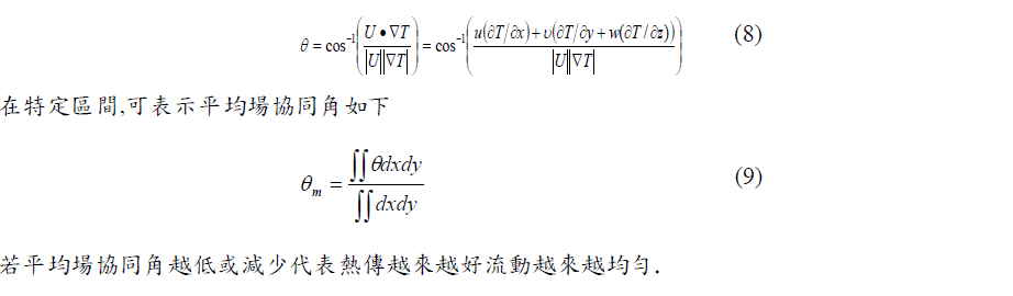

3. 2  场协同理论
利用场协同理论, 场协同角越低代表温度梯度与速度场越接近,流动行为越佳[]11-12]
