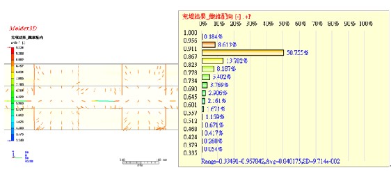

4.3.  玻纤配向与沟槽的关系
图5为指叉状双极板,充填时玻纤配向比率的情形。图5可知纤维配向程度,蛇状流道为50.755%。 配向值越高代表纤维被流场在该方向配向的程度越高,因此比未含纤维的强度高。
因此流道的形态与纤维配向关系密切,如何使得充填时,纤维配向与流动平衡改善,是值得探讨 的问题。
4.4.  玻纤配向与场协同角的关系
图6为双极板上sensor位置示意图,图7在截面I肉厚处之平均场协同角。图7为肉厚处之平均场协 同角,有含玻纤时因热传较好,平均场协同角较小。
图  5 双极板玻纤配向图
