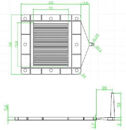

首先针对原始设计进行模拟。原始设计为模拟中使用复合材 料为PA6\TECHNYL C217 \Rhodia(未 含玻纤)与PA6\TECHNYL C218 V40\Rhodia(含40%玻纤),尺寸为长度:100 mm、宽度:100 mm、厚 度:3.6 mm、沟槽:1.2 mm。如图1-2.

图1 燃料电池双极板尺寸图                                                                  图  2 指叉状波浪沟槽双极板
