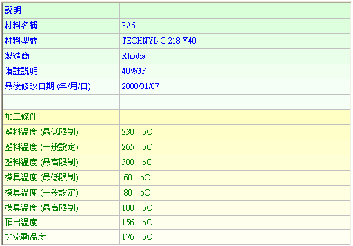

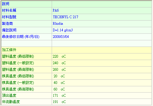

4.1 加工条件
在未含玻璃纤维的充填/保压设定中,塑料温度为 260℃,塑料温度为 60℃;则在含有玻璃纤维的 充填/保压设定中,塑料温度为 300℃,塑料温度为 100℃。在含有玻璃纤维及未含玻璃纤维的射压设 定中,皆为 100MPa。在含有玻璃纤维的冷却设定中,顶出温度为 155.85℃,冷却时间为 20sec。 加工条件如下表 3 和 4
表 3. PA6\TECHNYLC217 \Rhodia (未含玻纤)
表 4. PA6\TECHNYLC218 V40\Rhodia (含 40%玻纤)
