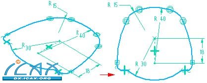

在某些情况下,重新定向Profile(轮廓)窗口更方便查看复杂轮廓相对于周围模型几何体的关系。例如,可使用View(视图)->Orient(定向)组中的Rotate(旋转)命令或者快捷键将轮廓视图旋转至不同的方向。还可使用View(视图)->Views(视图)组中的Sketch View(草图视图)命令快速旋转轮廓视图,使其平行于屏幕。

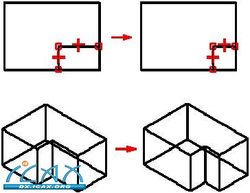

每种基于轮廓的特征对于可用的轮廓几何体类型都有一些要求。例如,作为基本特征的拉伸特征必须是封闭轮廓,但后续的特征则可以使用封闭或开放的轮廓。完成绘制轮廓,或者接受从草图选择的轮廓时,特征命令会检查以确认轮廓对该特征类型有效。如果用于创建特征的轮廓或者草图无效,Profile Error Assistant(轮廓错误助手)对话框显示一段关于轮廓错误的说明。在将光标移至这个说明上时,Profile(轮廓)窗口中会高亮显示存在错误的元素。
您可以点击错误说明以选择无效的元素并缩放到该元素、删除该元素、更改该元素颜色、更改该元素为构造几何体,或者将该几何体保存为草图或失败特征。可以修改轮廓然后点击Validate(验证)按钮来重新验证轮廓。如果轮廓有效,将会返回到下一个创建特征步骤。如果轮廓仍然包含错误,描述列表会更新以显示存在的错误。还可以将该轮廓存储为失败特征或草图。在轮廓验证期间,构造和参考元素都被忽略。
