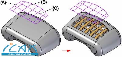

构造通风口。通过选择现有单独草图中的元素构造通风口特征。该草图定义了通风口特征的外边界元素(A)、筋板(B)和纵梁(C)。外边界必须是一个封闭元素且不能穿过设计模型上的任何表面。筋板和纵梁可以是开放或者封闭元素。
可使用Vent Options(通风口选项)对话框定义筋板和纵梁属性,例如厚度、深度、拔模和倒圆属性。也可指定筋板或纵梁在延长时是否穿过边界元素产生的开口,以及筋板或纵梁是否从进口表面偏移。

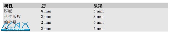

筋板与纵梁的顶面与底面的圆柱半径取决于在Vent Options(通风口选项)对话框中为筋板与纵梁属性输入的Offset(偏移)和Depth(深度)值。
例如,筋板顶面的半径为123 mm,因为筋板顶面的指定偏移值为2 mm。筋板底面的半径值取决于Offset(偏移)和Depth(深度)属性值。在本例中,筋板底面的半径为115 mm(125 - (8+2))。图中还显示了纵梁顶面与底面的类似结果(119 mm 和 114 mm)。另外请注意本筋板的延伸长度为8 mm。
