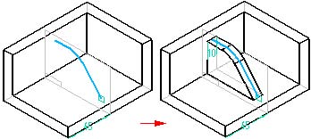

Rib(筋板)命令
通过拉伸轮廓构造筋板。"方向"和"侧面"步骤用于控制筋板的形状。
构造筋板
选择Rib(筋板)命令后,命令栏引导您完成以下步骤:
第1步:平面或者草图步骤 - 为筋板定义轮廓平面或者指定需要使用现有的草图。
第2步:绘制轮廓步骤 - 在定义筋板的参考平面时该步骤自动激活。在编辑某个筋板时,可选择该步骤编辑筋板轮廓。
第3步:方向步骤 - 定义在形成筋板本体时轮廓的投影方向。
第4步:侧面步骤 - 定义在形成筋板厚度时轮廓的偏移侧。
注:
默认情况下,所有筋板都对称偏移。如果不希望筋板对称偏移,点击Side Step(侧面步骤)按钮,然后定义轮廓的偏移侧。
第5步:完成步骤 - 处理输入并创建特征。
