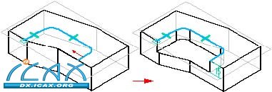

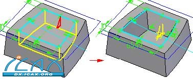

Cut(除料)命令
通过沿着直线路径拉廓构造一伸轮个除料特征。该命令可用于创建简单的圆孔,但对于埋头直孔或埋头锥孔,应使用Hole(孔)特征命令。
注:
在使用多个轮廓构造除料特征时,所有轮廓都必须为封闭轮廓。
在构造除料特征时,还可在轮廓元素定义的特征的面上应用拔模角或冠特征。如需进一步了解,参见帮助主题:对特征应用拔模角和冠。
