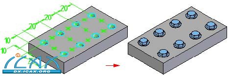

孔阵列
在构造孔特征时可以放置多个孔圆。软件将包含多个轮廓的孔特征作为用户定义的阵列特征进行处理,类似于其他阵列特征。例如,可使用零件中用户定义的孔阵列在装配中添加一组螺栓。

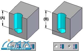

V形底锥角
在使用Finite Extent(有限拉伸)选项构造孔时,可使用V Bottom Angle(V形底锥角)选项指定孔底为平底还是锥底。
在使用V Bottom Angle(V形底锥角)选项时,也可输入底部锥角的值。输入的角度值代表整个夹角。您还可指定有限深度值的测量方式。
您可指定使深度尺寸代表不包括底部锥角的直孔部分(A),也可代表包括底部锥角的整个部分(B)。
