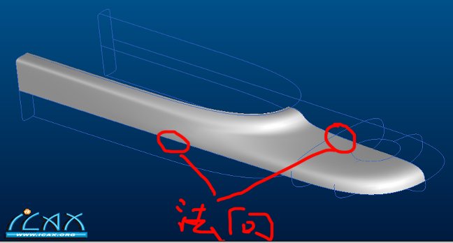

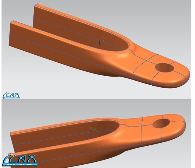

1、  看图,思考折面的方法及步骤。
观查后得知,其实此件只要做1/4的面,然后镜像再镜像就可以了。
2、我们只要想办法做好下面的1/4面即可。这个面镜像的两条边,边界条件一定是要法向的,如若不然,镜像的时候就不会有G1相切,会有明显的合缝线,这通常是不允许的。
