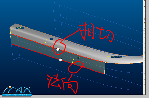

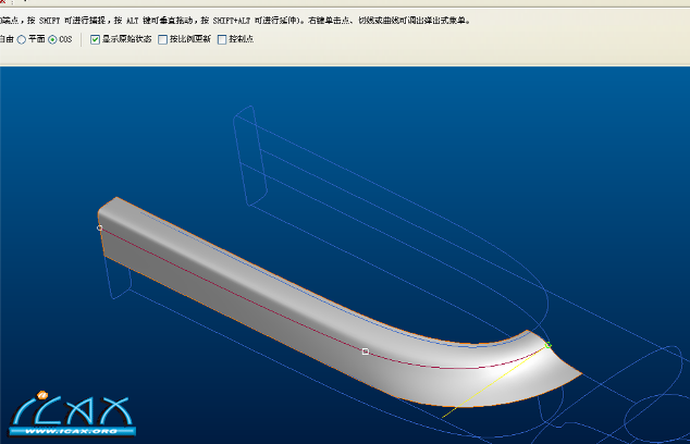

摘要: 1、 看图,思考折面的方法及步骤。观查后得知,其实此件只要做1/4的面,然后镜像再镜像就可以了。2、我们只要想办法做好下面的1/4面即可。这个面镜像的两条边,边界条件一定是要法向的,如若不然,镜像的时候就不会有 ...
然后切出如下图。
第三步,做一个如下图边界面,注意设置边界条件。
做这个面,是为了下一步,形成一个四边面。
