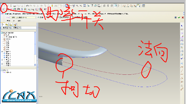

做造型线的时候,注意设置相切、法向,如下图
另处三边都是在平面上做的线,只要注意线与线接合的位置,一定要约束重合即可。

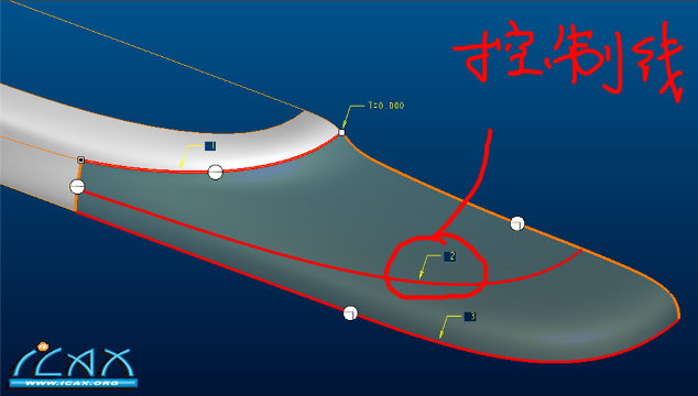

再补充说明一点,第四步最后那个面,有时候只有四条边界,做出来的曲面,并不理想。那么,这个时候,我们就需要做一些控制曲线,如下图。
这条控制线可以做得自由些,可以用造型的自由线,只要设置好两端的条件。并注意打开曲率,慢慢调好。 在此要强调一点,proe里,只有设置好了线的法向、相切或曲率,才会有面的法向、相切或曲率。只有牢记了这一点,做面的时候,才会预见自己想要的一个边界法向、相切或曲率的曲面,并提前做好准备工作。做面时万一无法设置成自己想要的边界条件时,也可以马上知道问题出在什么地方,这样问题就好解决了。
如果自由曲线太自由不适应,那么,也可以先横向拉伸一个辅助面,然后在面上做,也可以。
如下图,同样要注意线两端的条件。
