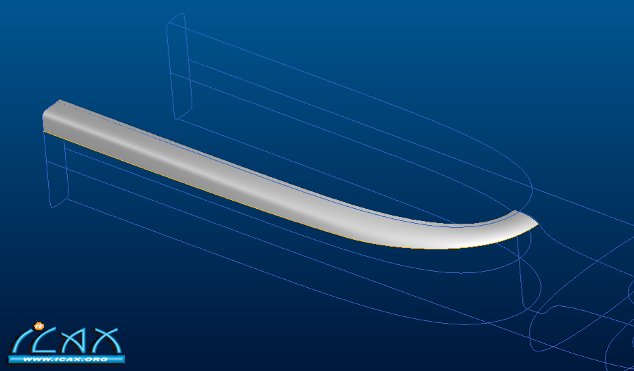

摘要: 1、 看图,思考折面的方法及步骤。观查后得知,其实此件只要做1/4的面,然后镜像再镜像就可以了。2、我们只要想办法做好下面的1/4面即可。这个面镜像的两条边,边界条件一定是要法向的,如若不然,镜像的时候就不会有 ...
3、 这个面的折法有很多。现在只介绍一种个人认为较简单的做法。
第一步、做一个边界混合,四边面,如下图。注意设置法向或相切。当然前提是布线的时候,你已经做好这个前提,要不然不会让你设置成法向或相切。
第二步、切面。切面有很多的技巧,但通常目的都是为做下一个面做准备,铺好道路。所以,首先要知道你下一路要做的是什么,然后自然会有这个切出。
如上图,进入造型做一条COS曲线,准备用这条曲线来切面。注意黄线对称处设置法向。
