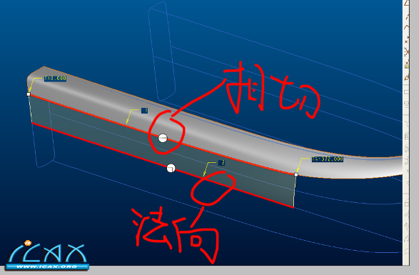

第四步,做最后一个四边面,如下图,注意设置边界条件。

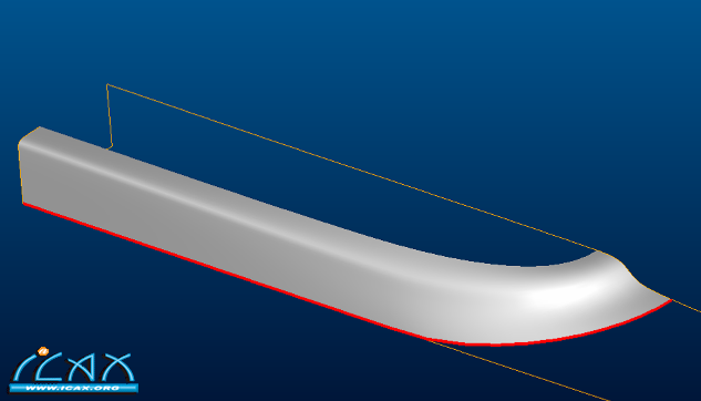

到这里,已经基本算是结束了。剩下的工作只是合并、镜作等。不细说。
4、补充说明一下,第一步的构线,当然高手就不用看了,所以放在后面说明一下。
如下图加亮曲线为一段直线和一条自由造型线,复制组合成的逼近线。
