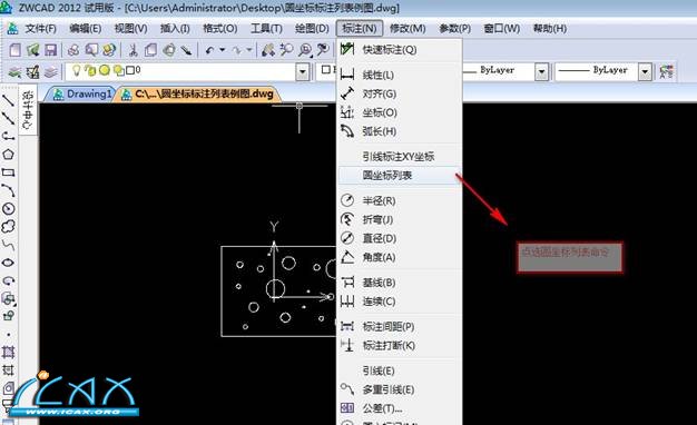

1. 单击下拉菜单“标注”—“圆坐标列表”,调出本功能。

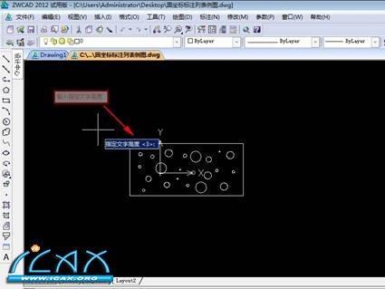

2 .输入文字高度。

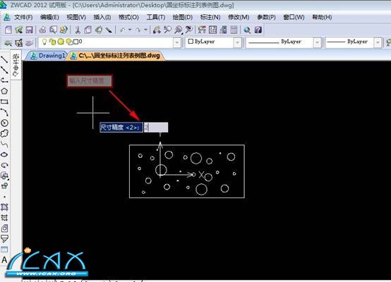

3 .输入尺寸精度,即小数点位数。

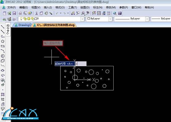

4 .输入起始代号

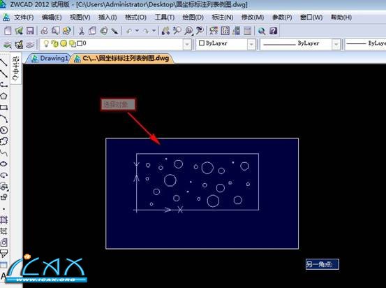

5. 选择坐标原点。
6. 选择要做标注的图形。

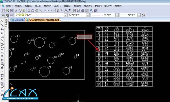

8. 程序自动产生圆孔坐标及直径的列表,如图所示.
