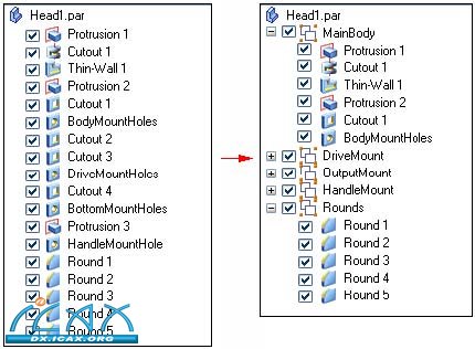

在PathFinder(路径查找器)中为条目分组
您可在PathFinder(路径查找器)中将一些相邻的条目划分成一组。例如,可为定义主体、装配位置和零件倒圆的特征分组。
为PathFinder(路径查找器)条目分组有助于合并较长的特征树,而且更方便整体查找、选择和操控PathFinder(路径查找器)条目。组内可包括任何类型的PathFinder(路径查找器)条目,例如参考平面、草图和特征。此外您还可创建嵌套组。
选择相邻的多个条目之后,可使用快捷菜单上的Group(组)命令定义一个组。快捷菜单上的Rename(重命名)命令用于重命名某个组条目。
您还可使用快捷菜单上的Ungroup(取消组)命令取消以前定义的组。

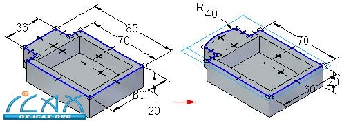

修复存在重新计算问题的轮廓
在修改某个零件模型时,有时可能导致轮廓无法完成重新计算。出现这种情况时,PathFinder(路径查找器)中受到影响的特征旁会显示一个灰色箭头。
如需进一步了解这种问题,选择该特征。PromptBar(提示栏)中显示一条该问题的说明信息。可以通过Select Tool(选择工具)命令栏上的Edit Profile(编辑轮廓)选项来显示该特征的尺寸、几何关系以及轮廓装配。您会注意到某些轮廓元素,例如轮廓线、两个尺寸标注以及垂直关系都显示为Failed(失败)颜色。
当某个特征的修改导致无法成功地计算其他后续特征时就会出现轮廓错误。在本例中,修改该零件上的基本特征时,除料特征的部分轮廓无法正确更新。
修改之前,基本特征(A)的一条直边与除料特征轮廓的一条线段之间存在尺寸与关系。修改期间,直边被替代为一段圆弧(B),导致用于控制除料特征轮廓的某些尺寸和关系失效。如果没有附加信息,除料特征轮廓无法更新,所以未完成计算。在PathFinder(路径查找器)中,在基于这个未更新轮廓的特征旁会显示一个灰色的警告箭头符号。
为了修复这个除料特征轮廓,可删除受到影响的尺寸标注(A)与几何关系(B),然后重新应用。此时无需替换轮廓线。在应用新的尺寸标注和关系时,以Failed(失败)颜色显示的任何轮廓元素都应更新为Profile(轮廓)颜色。
