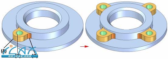

在阵列零件特征时,某个阵列的父元素可包含多个零件特征。例如,可在一次操作中阵列基于轮廓的特征(例如拉伸特征(A))、孔(B)和处理特征(例如倒圆(C))。
在矩形阵列、圆形阵列和沿着曲线的阵列中,阵列元素个数中包括父元素。例如,如果构造一个孔的4 x 3矩形阵列(x方向4个孔,y方向3个孔),产生的阵列特征中包含该父特征和11个副本。

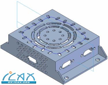

Fast Pattern(快速阵列)和Smart Pattern(智能阵列)准则
在阵列特征时,Solid Edge可构造快速阵列或者智能阵列。在零件和钣金文档中应尽可能先试用Fast(快速)选项,特别是对于大型阵列。
如果阵列包含大量特征,快速阵列只需几秒即可完成,而智能阵列可能需要几分钟。
• Fast(快速)选项的处理速度明显高于Smart(智能)选项,但如果任何元件遇到阵列或镜像特征之外的几何体,则不能使用该选项。如果快速阵列或镜像失败,只需选择Smart(智能)选项并重新计算特征即可。
• Smart(智能)处理时间较长,但适用范围更广。当元件遇到阵列或镜像特征之外的几何体时,适合使用Smart(智能)选项。

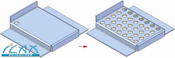

快速阵列示例
当阵列特征修改的一组面与原始特征相同时,应使用快速阵列。图示除料特征阵列修改的两个零件面与原始除料特征修改的面相同。此时最好选择快速阵列。
