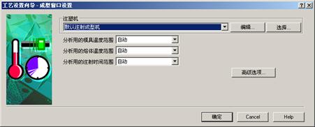

3.设置工艺窗口分析条件
选择【分析】|【工艺设置向导】命令,弹出【工艺设置向导-成型窗口设置】对话框,如图10.14所示。当然用户可以采用默认的工艺范围,那么除了注塑机类型之外的所有选项都为自动,对应的分析范围AMI将根据成型材料相关数据自动确定。工艺参数分析可先在下拉列表框中选择指定,然后单击右侧出现的【编辑范围】按钮,可以在弹出的对话框中分别输入对应参数的最小值和最大值,来确定对应的选项控制范围。
图10.14 【工艺设置向导-成型窗口设置】对话框

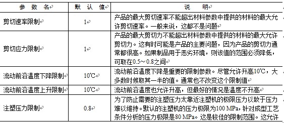

在高级设置中,用户可以选择对那些工艺参数进行成型范围分析,而不仅仅限于模具温度、熔体温度、注塑时间这三项。AMI默认选中【计算首选成型窗口的限制】中的所有参数,在【计算可行性成型窗口限制】中,仅选中了注塑压力范围一项。在【计算可行性成型窗口限制】中用户可以选择的参数还有剪切速率限制、剪切应力限制、流动前沿温度下降限制、流动前沿温度上升限制和锁模力限制。在已选择的参数后面,会出现对应的因子文本框,文本框中的数字用来控制成型工艺窗口的大小。
【计算首选成型窗口的限制】是可以保证制品质量的“工艺条件”。在表10-1里,列出了各参数的默认值及选择标准的解释。
表10-1  首选的工艺条件标准
单击【OK】按钮,返回到【工艺设置向导-成型窗口设置】对话框,单击【确定】按钮,完成成型窗口设置。
