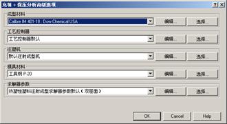

(2)用户还可以对分析条件进行更高级的设置。在图10.47中,单击【高级选项】按钮,弹出【充填+保压高级选项】对话框,如图10.48所示。
图10.48  【充填+保压高级选项】对话框

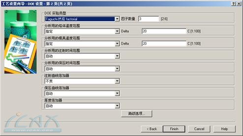

(3)单击【OK】按钮,返回到【工艺设置向导-充填+保压设置】对话框,单击【Next】按钮,弹出【工艺设置向导-DOE设置】对话框,如图10.49所示。本案例采用AMI默         认值。
图10.49 【工艺设置向导-DOE设置】对话框
(4)用户还可以对分析条件进行更高级的设置。在图10.49中,单击【高级选项】按钮,弹出【DOE高级选项】对话框,如图10.50所示。本案例采用AMI默认值。单击【OK】按钮,返回到【工艺设置向导-DOE设置】对话框,单击【Finish】按钮,完成成型窗口设置。
DOE(Flow)的实验设置与DOE(Fill)大体相同,仅仅多出了两个参数Packing Time和Packing Profile Multiplier状态的选择。
DOE(Flow)的实验参数中默认为自动变化的有熔体温度、模具温度、注塑时间和保压时间。其参数状态的选择与DOE(Fill)中相同。Packing Profile Multiplier选项用于实验中按照某个百分比均匀的增大或减小保压曲线所有压力值。其默认选项也是Automatic。

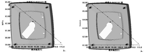

(1)图10.54所示是注射压力与模具温度的关系曲线。注射压力与模具温度成反比例关系,模具温度越高,成型制品所需要的注射压力就越低。图10.55所示是锁模力与模具温度关系曲线。模具温度越高,成型制品所需要的锁模力就越低。

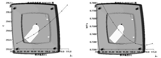

(2)图10.56所示是流动前沿温度与模具温度的关系曲线。模具温度越高,熔体的流动前沿温度就越高。图10.57所示是剪切应力与模具温度的关系曲线。模具温度越高,熔体所受到的剪切应力先快速下降后慢慢升高。

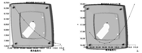

(3)图10.58所示是制品质量与模具温度的关系曲线,图中质量因子的值越高,表示质量越好。因此,应当尽量使曲线峰值达到最大。随着模具温度的增高,制件质量越来越差。图10.59所示是循环时间与模具温度的关系曲线,从图中可以看出,随着模具温度升高,成型制品所需要的循环时间先减少后增加,在模具温度在90℃时,循环时间最小。
