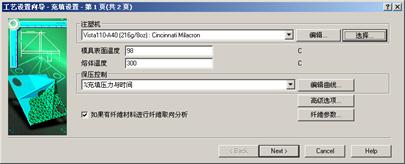

(1)选择【分析】|【工艺设置向导】命令,弹出【工艺设置向导-充填设置】对话框,如图10.66所示。当然用户可以采用默认的工艺范围,对应的分析范围AMI将根据成型材料相关数据自动确定。本案例采用如图10.66中的设置。

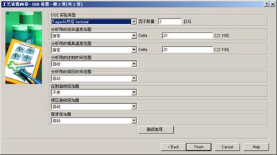

(3)单击OK按钮,返回到【工艺设置向导-充填+保压设置】对话框,单击Next按钮,弹出【工艺设置向导-DOE设置】对话框,如图10.68所示。本案例采用AMI默认值。
图10.68 【工艺设置向导-DOE设置】对话框
(4)用户还可以对分析条件进行更高级的设置。在图10.68中,单击【高级选项】按钮,弹出【DOE高级选项】对话框,如图10.69所示。本案例采用AMI默认值。单击OK按钮,返回到【工艺设置向导-DOE设置】对话框,单击Finish按钮,完成成型窗口设置。
在第一个设置页面中,明确要求用户选择使用的注塑机类型,并输入相应的参数。接下来,是流动分析的常规参数:模具温度、熔体温度及Packing/Holding Control方式。第二个设置页面中,用户要定义相关质量准则的权值,类似于DOE分析中的权值设置。

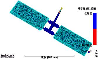

(4)浇注系统创建完成后,需要进行连通性诊断,检查从主流道到制品模型是否完全连通。选择【网格(Mesh)】|【网格诊断(Mesh Diagnostic)】|【连通性诊断(Connectivity Diagnostic)】命令,弹出【连通性诊断工具(Connectivity Diagnostic Tool)】对话框,如图10.74所示。选择主流道进料口的第一个单元“B9039”作为连通性诊断的开始单元,采用“显示”模式显示诊断结果,单击【显示】按钮,网格连通性诊断结果如图10.75所示。本例网格单元全部连通。
 图10.74 【连通性诊断工具】对话框                    图10.75  网格连通性诊断结果

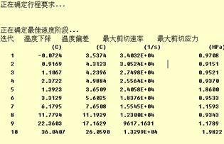

(2)单击【确定】按钮,程序开始运行。等待程序运行,可以查看分析的过程和分析的进度,与分析完成通过查看日记的内容一样。图10.77是分析过程中的内容,在屏幕显示中,可以很详细地看到工艺优化分析中的实验参数以及实验水平的划分。运行完成后,弹出【分析完成】对话框,如图10.78所示。

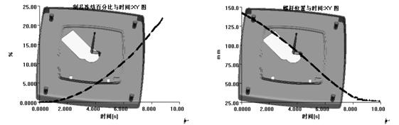

分析结果有螺杆位置与时间关系曲线(Ram Position vs. Time)、制件冷凝百分比与时间关系曲线(Percentage of  Part Frozen vs. Time)和流动前沿区域与时间关系曲线(Flow Front Area vs. Time)。图10.80是流动前沿区域与时间关系曲线图,图10.81是制件冷凝百分比与时间关系曲线图,图10.82是螺杆位置与时间关系曲线图。
