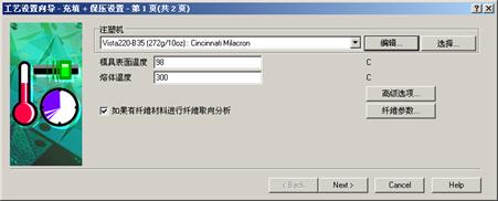

(1)选择【分析】|【工艺设置向导】命令,弹出【工艺设置向导-充填+保压设置】对话框,如图10.87所示。当然用户可以采用默认的工艺范围,对应的分析范围AMI将根据成型材料相关数据自动确定。明确要求用户选择使用的注塑机类型,并输入相应的参数。接下来,是流动分析的常规参数:模具表面温度和熔体温度。本案例采用如图10.87中的设置。

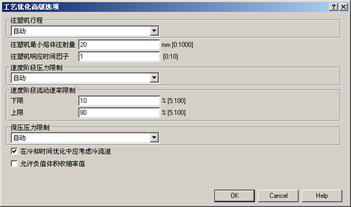

(5)用户还可以对分析条件进行更高级的设置。在图10.91中,单击【高级选项】按钮,弹出【工艺优化高级选项】对话框,如图10.92所示。本案例采用图10.92所示的值。单击OK按钮,返回到【工艺设置向导-优化设置】对话框,单击Finish按钮,完成成型窗口设置。

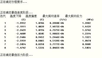

(2)单击【确定】按钮,程序开始运行。等待程序运行,可以查看分析的过程和分析的进度,与分析完成通过查看日记的内容一样。图10.94是分析过程中的内容,在屏幕显示中,可以很详细地看到工艺优化的实验参数、实验水平的划分及分析进度。运行完成后,弹出【分析完成】对话框,如图10.95所示。

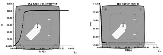

分析结果有螺杆位置与时间关系曲线(Ram Position vs. Time)、制件冷凝百分比与时间关系曲线(Percentage of  Part Frozen vs. Time)和流动前沿区域与时间关系曲线(Flow Front Area vs. Time)。图10.97是流动前沿区域与时间关系曲线图,图10.98是制件冷凝百分比与时间关系曲线图,图10.99是螺杆位置与时间关系曲线图。
图10.96  分析完成结果图                      图10.97  流动前沿区域与时间关系曲线
图10.98  制件冷凝百分比与时间关系曲线              图10.99  螺杆位置与时间关系曲线
