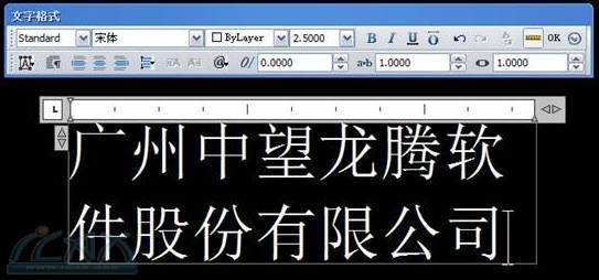

图一:旧版的多行文字编辑器

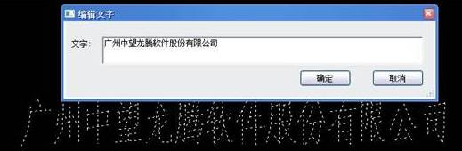

图三:旧版的单行文字编辑

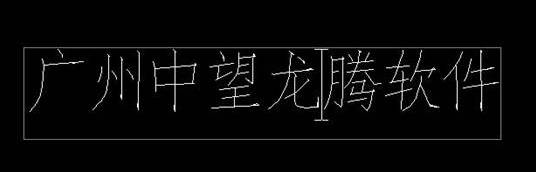

图四:新机制下的单行文字编辑

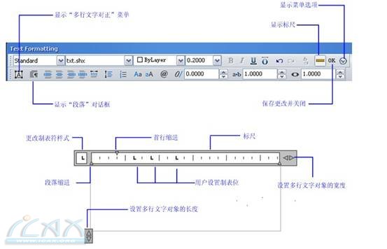

对于以上的图片对比,我们可以发现多行文字编辑的工具条的变化,新版的多行文字编辑器在工具条中加入了很多内容,能够很方便的供设计师进行其中功能的应用。
                       图五:新版多行文字编辑器
在文本的显示和最终效果上,中望CAD旧版编辑器在点击了“OK”后,文字的显示范围会有所变化,而新版编辑器则编辑时是什么样子,最终显示的就是什么样子。新版编辑器里采用所见即所得的方式,可以让设计师非常直观的看到自己编辑文字的变化,使用起来更为灵活,更为方便。
但是,如果有些设计师不习惯这种所见即所得的方式又该怎么办呢?中望CAD也充分考虑到了这一点,可以通过修改系统参数来更改文字的编辑方式。

而对于单行文字,我们同样也可以通过输入参数dtexted,他有三个变量值可以选,分别从0到2,三个变量值和对应的设置结果如下:
设置值 设置结果
0              显示在位文字编辑器,点击对话框以外的区域默认为确定
1              显示用于创建文字的文字提示,并使用户可以单击图形中的任意位置以创建新的文字块;编辑文字时将会显示“编辑文字”对话框
2             显示用于创建并编辑文字的在位文字编辑器,创建文字时可以单击图形中的任意位置以创建新的文字块
                    在中望CAD2011里它的预设值是:2。那么我们如果还要用回旧版的对话框的话当然就是把dtexted的值设置为1了。
