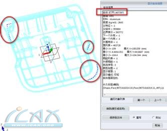

下图为开放的片体产品,图中有三处开放位置,如图所示:

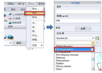

首先,为了更接近实际,将产品材料改成PP。

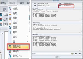

接着就可以计算出该片体产品的质量。
下面来计算修复成实体后的实体产品质量,先将该产品修复成实体。
然后查询该实体产品质量。
通过观察可知,片体与实体质量计算的误差仅为0.003kg。另外,中望3D还支持对装配体进行质量计算。操作时不选择实体,直接点确定就默认对整体装配计算质量。有兴趣的CAD用户朋友可以试一下,相信中望3D这款高性价比的三维CAD软件能大幅提升您的工作效率。
