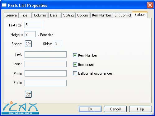

第4步:设置零件明细表的文本大小和字体属性。 
在Parts List(零件明细表)命令栏上点击Properties(属性)按钮。
点击Balloon(零件标号)页。在Text Size(文本大小)中输入5。使用默认的零件标号形状。图示设置将添加包含项目编号和数量的零件标号。

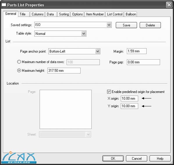

第5步:定义零件明细表的位置。 
点击General(常规)页。
在Location(位置)字段中,在X origin:(起点X坐标:)字段和Y origin:(起点Y坐标:)字段中输入10。
选择Enable predefined origin for placement(在放置时使用预定义起点)。由此可固定零件明细表相对于工程图纸左下角的偏置距离。

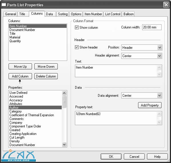

第6步:定义零件明细表的列。 
点击Columns(列)页。
在Properties(属性)列表中选择Author(制图人),然后点击Add Column(添加列)按钮将该列加入列的列表。

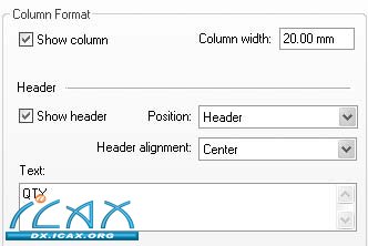

在Columns(列)列表中点击Quantity(数量)。
在Column Format(列格式)下的Text:(文本:)字段中输入QTY。
点击OK(确定)。
