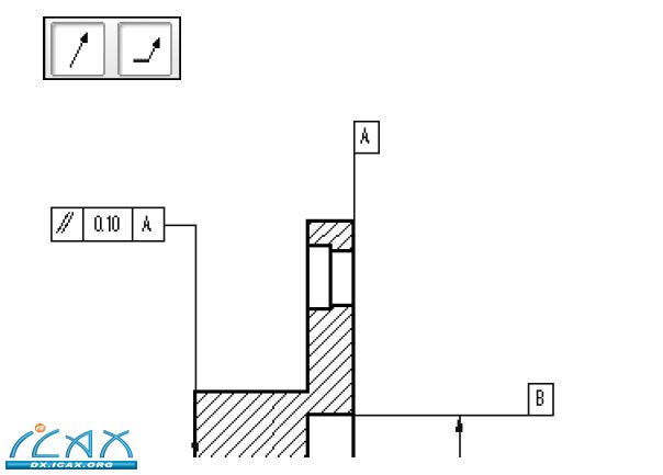

第5步:放置另一个特征控制框。 
选择命令栏上Feature Control Frame Properties(特征控制框属性)对话框。 
点击Parallelism(平行度)符号,创建一个指向基准A的标注0.10 mm。必须按照图示添加分隔符。
点击OK(确定)并选择Leader(指引线)和Break Line(折叠线)选项。按照图示将特征控制框放在剖视图的左侧。

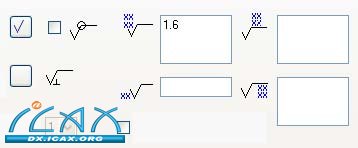

第7步:添加一个表面粗糙度符号。 
在Annotation(注释)组中,选择Surface Texture Symbol(表面粗糙度符号)命令 。 
选择一个对应于机加工表面粗糙度的Symbol type(符号类型)。
在数值字段输入1.6,然后点击OK(确定)。
在Surface Texture(表面粗糙度)命令栏上取消选择Leader(指引线)。 
在剖视零件的左侧垂直对象线上放置一个表面粗糙度符号。点击边(C)。
