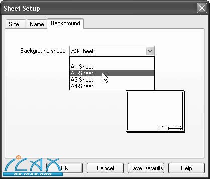

第13步:注意:该图纸过于拥挤。现在您将增加图框尺寸。 
右击Sheet1选项卡,然后点击快捷菜单上的Sheet Setup(图纸页设置)。 
点击Background(背景)选项卡,将背景页改为A2-图纸页。点击OK(确定)。
再次使视图适合窗口。
