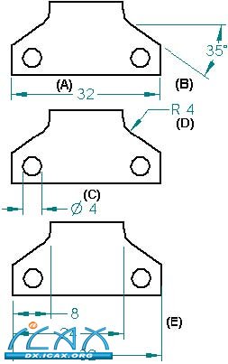

可以用尺寸标注命令生成以下类型的尺寸标注:
(A) 线性尺寸标注
(B) 角度尺寸标注
(C) 直径尺寸标注
(D) 半径尺寸标注
(E) 尺寸标注组
