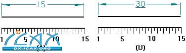

不按比例尺寸标注
可以修改从动尺寸的尺寸数值。
这会使其成为不按比例尺寸标注。例如,可以把图中的尺寸标注数值从15毫米(A)改为30毫米,但是图中线段的实际长度仍然是15毫米(B)。Solid Edge中不按比例尺寸标注下有下划线。

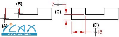

要添加元素的尺寸标注,可以使用Smart Dimension(智能尺寸标注)等尺寸标注命令,然后选择要标注尺寸的元素。
添加尺寸标注时,软件会提供添加尺寸标注的动态预览示意图。预览示意图展示了在当前光标位置点击鼠标后添加的尺寸标注的外观。根据光标所在的位置,尺寸标注的方向也会有所不同。
例如,点击Distance Between(距离)命令后选择起点元素(A)和测距元素(B),尺寸标注的方向会根据光标点的不同(C和D)动态改变。
由于可以在放置时动态控制尺寸标注的方向,用户可以快速、高效地添加尺寸标注,而无需动用多个命令。每个尺寸标注命令都动态显示尺寸标注位置,用户可以在添加之前控制其位置和方向。
