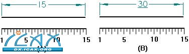

Not To Scale(不按比例)命令
使某个从动尺寸返回实际值。该命令只能用于已经编辑的尺寸值。编辑尺寸值将替代原始值,使尺寸标注失去比例。例如,可以把图中的尺寸标注数值从15毫米(A)改为30毫米,但是图中线段的实际长度仍然是15毫米(B)。
注:
在从快捷菜单中选择该命令之前,必须选择某个尺寸标注。
