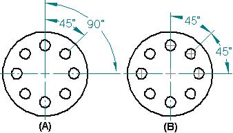

Angle Between(夹角)命令
添加一个测量元素或者关键点夹角的尺寸标注。
在选择元素或者关键点时,尺寸标注放入四个象限中的某一象限。随着光标的移动,尺寸标注动态地进入另一个象限。在添加角度尺寸标注时可采用基准标注(A)连续标注(B)。
还可向现有的尺寸标注组添加角度尺寸标注。
