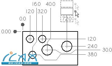

对于公共起点与一个或者多个关键点/元素之间的距离,可使用Coordinate Dimension(坐标尺寸)命令和Angular Coordinate Dimension(角度坐标尺寸)命令添加尺寸标注。
可以任意顺序在起点的任何一侧添加坐标尺寸标注。还可添加、删除和修改尺寸线上的折线,以便定位所有尺寸标注。
参照公共起点的坐标尺寸标注属于同一个坐标尺寸标注组。
放置坐标尺寸标注
在添加坐标尺寸标注时,首先选择一个起点元素以确定测量起点(A),然后定位起点符号(B)。
此后选择起点之外的一个元素作为测量终点(C),然后定位尺寸标注(D)。该尺寸是指起点元素与测量终点元素之间的距离。
为了更方便精确对齐坐标尺寸标注组的尺寸文本,在添加或者修改坐标尺寸标注时可选用多种内置对齐位置对齐文本。
通过在现有坐标尺寸标注组中选择任何尺寸标注作为起点,可向该组添加其他坐标尺寸标注,此后可选择尺寸标注的附加元素。
