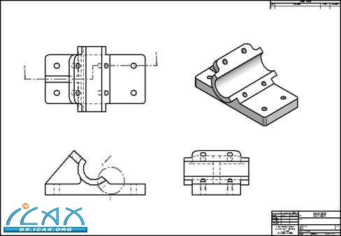

• 创建剖视图。
• 创建局部放大图。

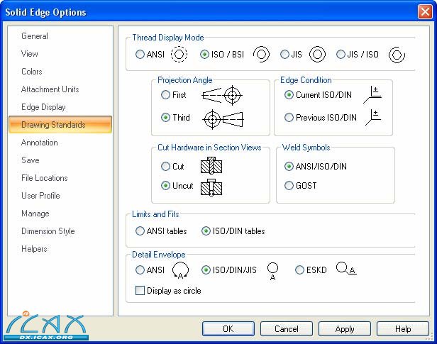

在Application(应用程序)菜单上,点击Solid Edge Options(Solid Edge选项)。 
点击Drawing Standards(制图标准)选项卡。在Drawing Standards(制图标准)页上,将Projection Angle(投影角度)设置为Third(第三角),将Thread Display Mode(螺纹显示模式)设置为ISO/BSI,然后点击OK(确定)。

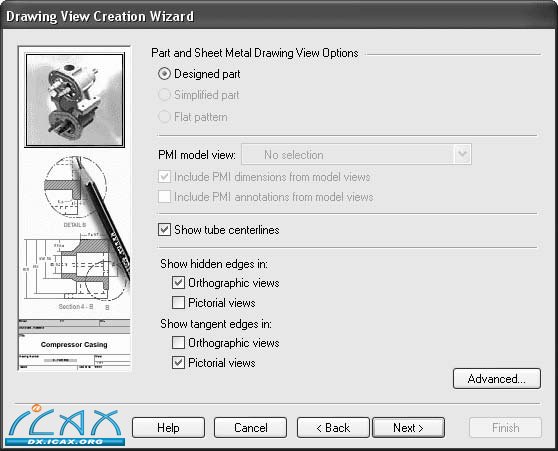

在Drawing View Creation Wizard(图纸视图创建向导)中,设置图示选项,然后点击Next(下一步)。

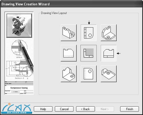

在Drawing View Layout(图纸视图布局)对话框中,点击图示的Right(右视图)和Top(俯视图)按钮,然后点击Finish(完成)。

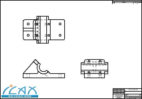

第5步:Drawing View Wizard(图纸视图向导)步骤已完成。将在向导中选择的视图放入图纸页。
命令栏上显示图纸比例。确保该比例设置为1:1。Solid Edge 自动指定比例,使视图尽可能放大并仍然适合图纸页。
光标上跟随了一个矩形。将矩形移至图纸页的中心附近,然后点击鼠标。
