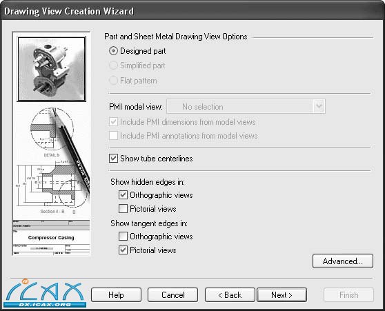

在Drawing View Creation Wizard(图纸视图创建向导)中,确保按照图示设置Part and Sheet Metal Drawing View(零件和钣金图纸视图)默认选项,然后点击Next(下一步)。

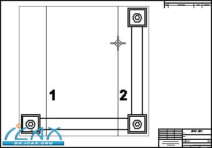

第3步:向图纸视图添加垂直断裂区域。 

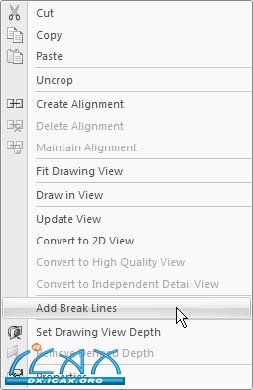

点击Select(选择)工具,然后右击图纸视图。点击快捷菜单上的Add Break Lines(添加断裂线)命令。
按照图示设置选项。
放置两条垂直线代表断裂区域,如图所示。

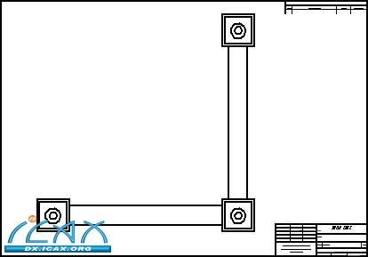

点击带状工具条上的Finish(完成),开始创建断裂视图。

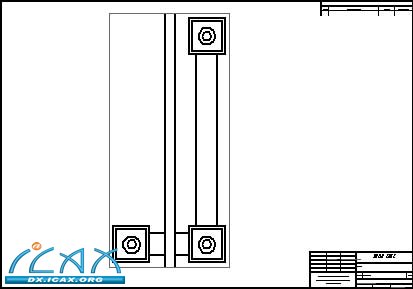

结果如图所示。
点击命令栏上的Show Broken View(显示断裂视图)按钮,使视图显示恢复到未断裂状态。

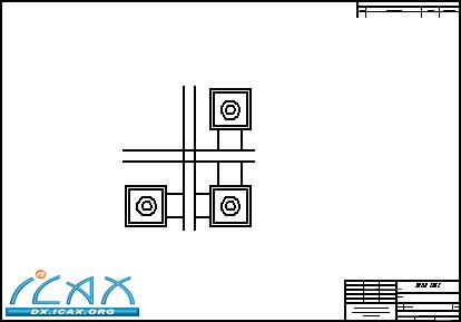

第4步:使用同一步骤在图纸视图中放置水平断裂线。
使用带状工具条上的Horizontal Break Line(水平断裂线)选项向视图添加另一组断裂线。

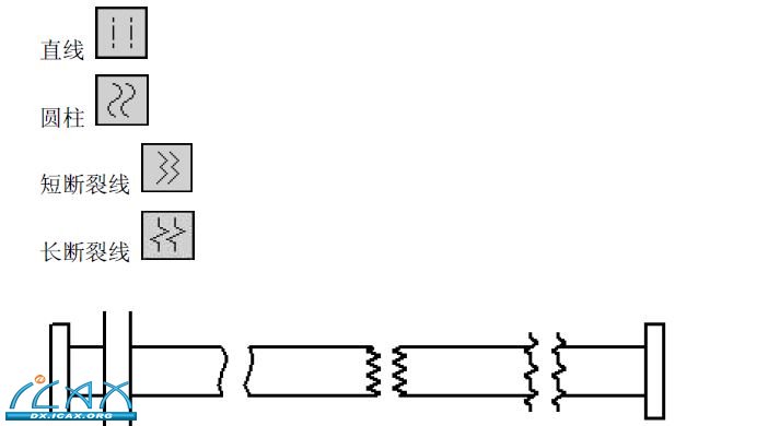

第5步:使用不同的断开线类型放置断裂视图。 
创建一个新的ISO 工程图文件,然后使用Drawing View Wizard(图纸视图向导)命令打开和放置bar.par的正视图。 
使用步骤1-3在杆上放置4组断裂线。每一组都采用不同的类型。
