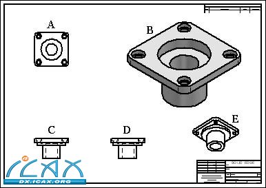

第1步:创建一个新的传统ISO工程图文档。
第2步:在Solid Edge Options(Solid Edge选项)对话框中,将 Drawing standards(制图标准)设置为Projection Angle Third(第三角投影法),然后点击OK(确定)。
第3步:使用View Wizard(视图向导)将图纸视图放入新图纸页。 
点击View Wizard(视图向导)命令。 
在Select Model(选择模型)对话框中,确保Look in:(查找范围)字段设置为课程工作文件夹,Files of Type(文件类型)字段设置为零件文档(*.par)。 
选择dr_plate.par并点击Open(打开)。
在图纸页上以比例2:1放置图示的五个视图,然后移动视图使其适合图纸页。
第4步:按照图示布置视图并编辑其视图属性。
视图A - 关闭隐藏边样式。
视图B - 比例= 5:1,使用可见边着色。
注:
该图纸视图配置将作为快速图纸模板使用。

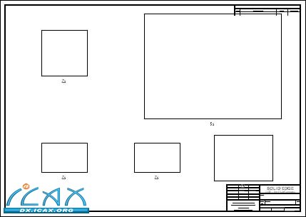

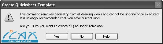

第5步:创建一个快速图纸模板。 
在Application(应用程序)菜单上,点击Create Quicksheet Template(创建快速图纸模板)。
注:
使用命令清空所有图纸视图和零件清单,然后将文件转换为Quicksheet Template(快速图纸模板)。 
在Create Quicksheet Template(创建快速图纸模板)警告框中点击Yes(是)。
在Save As(另存为)对话框中,将模板保存为课程工作文件夹下的quicksheet_a.dft。

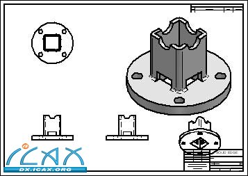

第6步:填充一个快速图纸模板。模板quicksheet_a.dft 现在仍然处于打开状态。您将填充该模板。 
在PathFinder(路径查找器)中,将dr_plate2.par 拖放到模板中。 
结果如图所示。
注:
注意:由此产生的某一个视图会与标题栏重叠。需要对视图进行调整以纠正该问题。 
将文件保存为dr_plate2.dft,然后进行必要的调整。
关闭文件。
