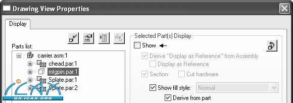

在命令栏中点击Model Display Settings(模型显示设置)选项。
在Drawing View Properties(图纸视图属性)对话框中点击装配件名称旁的+号,展开装配件的零件清单。由此显示装配件中的所有零件。如果装配件包含部件,不会显示这些部件。
点击零件mtgpin.par:1,然后取消选择Show(显示)复选框。由此将从剖视过程中排除零件。
点击OK(确定),完成在俯视图下方放置剖视图的操作。图纸页应类似于下图。注意:剖视图中隐藏安装销(mtgpin.par)。

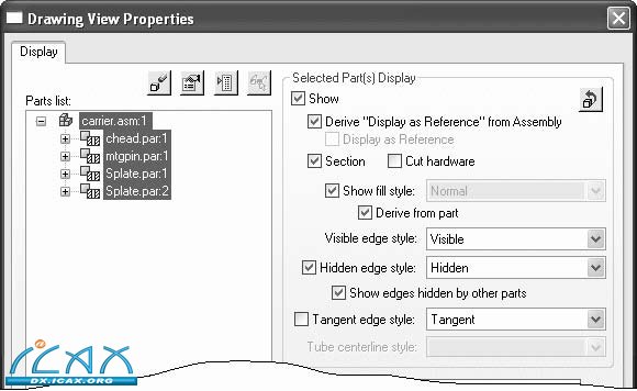

第8步:再次调节显示的零件。该过程演示了如何显示和隐藏图纸视图中的零件。 
点击Select Tool(选择工具),然后再次选择剖视图。右击该剖视图,点击快捷菜单上的Properties(属性)。点击Display(显示)选项卡,展开carrier.asm的零件清单,显示mtgpin.par之外的所有零件,然后点击OK(确定)。 
点击Update Views(更新视图)以更新剖视图。现在剖视图中显示Splate.par:1。
