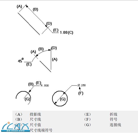

尺寸标注类型
线性尺寸是指线段的长度或者两个点或元素之间的距离。可使用Coordinate(坐标)、Distance Between(距离)、Smart Dimension(智能尺寸)和Symmetric Diameter(对称直径)命令添加线性尺寸标注。
角度尺寸是指线段的角度、圆弧的扫描角,两条或多条线或点之间的角度。可使用Angle Between(夹角)与Smart Dimension(智能尺寸)命令添加角度尺寸标注。
半径尺寸是指圆弧、圆、椭圆或曲线等元素的半径。可使用Smart Dimension(智能尺寸)命令添加半径尺寸标注。
直径尺寸标注是指圆的直径。可使用Smart Dimension(智能尺寸)命令添加直径尺寸标注。 坐标尺寸是指公共起点与一个或者多个关键点/元素之间的距离。
可在Solid Edge中使用以下命令添加尺寸标注:
• Smart Dimension(智能尺寸)命令
• Distance Between(距离)命令
• Angle Between(夹角)命令
• Coordinate Dimension(坐标尺寸)命令
• Angular Coordinate Dimension(角度坐标尺寸)命令
• Symmetric Diameter(对称直径)命令
• Chamfer(倒角)命令
尺寸标注的构成如下:
