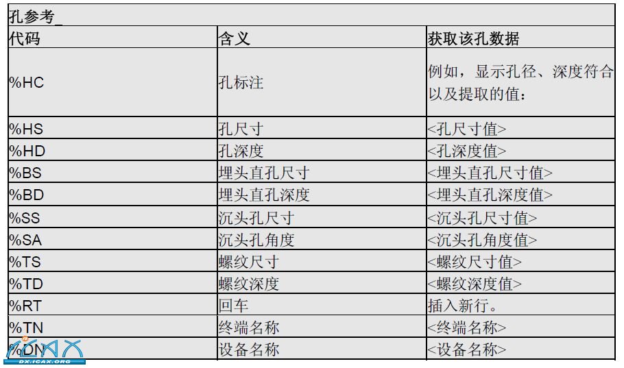

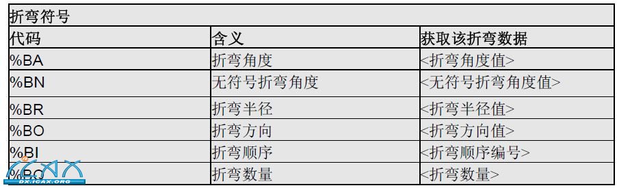

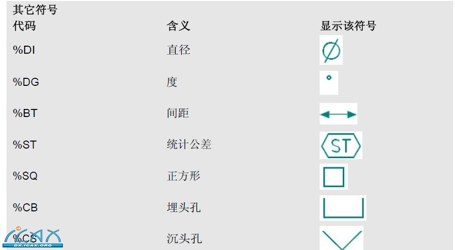

注释与尺寸标注文本的符号代码

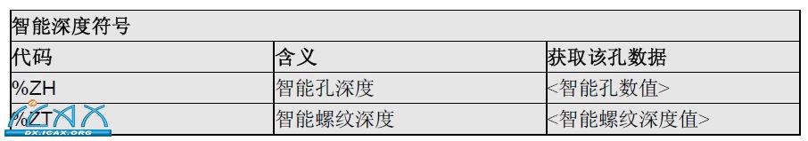

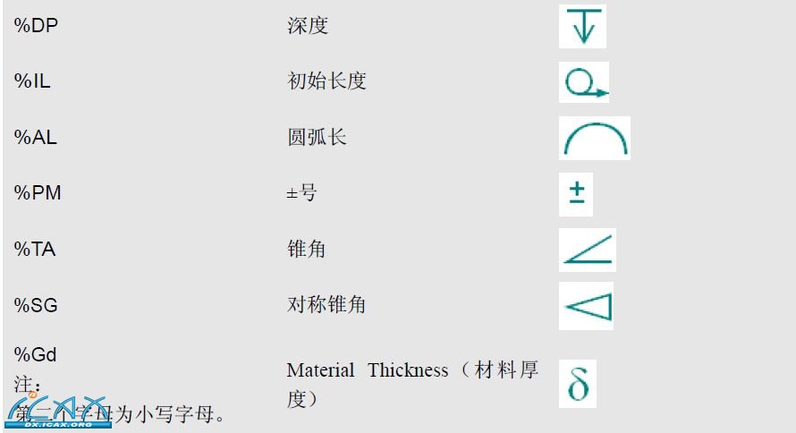

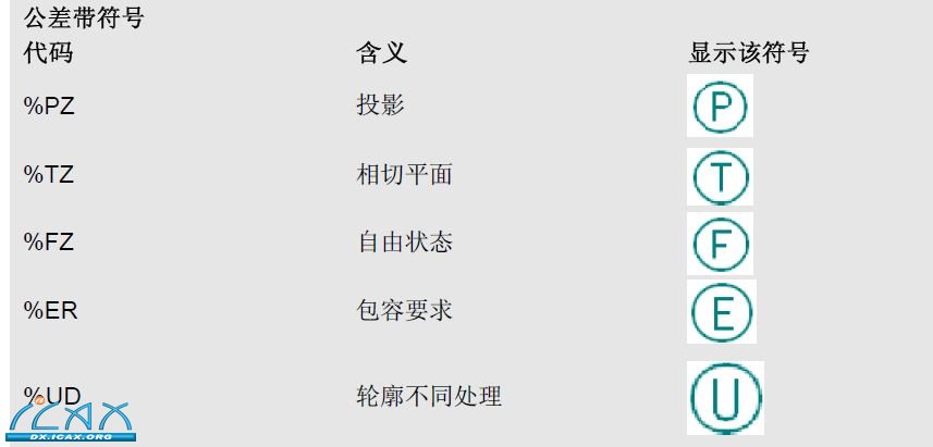

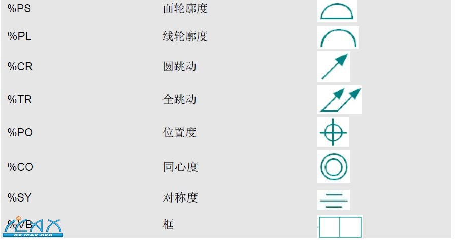

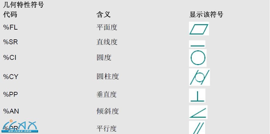

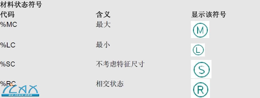

您可将符号和参考数据添加到注释文本与尺寸标注文本。 您可使用对话框(例如Callout(标注)对话框或者Dimension Prefix(尺寸标注前缀)对话框)中的按钮插入符号。在某些情况下,如果对话框不提供可直接插入符号的按钮界面,可输入一个三字符符号代码。例如,Surface Texture Symbol(表面粗糙度符号)就是这种情况。
在以下表格中,最左列中的三字符代码可显示最右列所示的对应符号,或者从模型获取匹配值。必须严格按照列表输入这些代码。这些代码适用于Solid Edge ANSI Symbol和Solid Edge ISO Symbol 字体。
