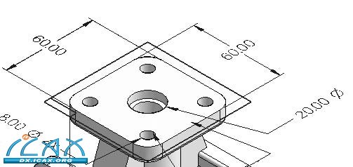

PMI尺寸标注和注释
使用活动的尺寸标注平面
PMI尺寸标注和注释都参照活动的尺寸标注平面创建。活动的尺寸标注平面控制了尺寸值的计算方式以及尺寸标注和注释文本的显示方式。
• Set Plane(设置平面)命令定义了活动的尺寸标注平面。
• 使用标准Solid Edge 参考平面定义选项设置PMI活动尺寸标注平面。因此用户可以灵活地确定如何布置尺寸标注。
• 在为模型添加注释时,可随时更改平面。
• 活动的尺寸标注平面以半高亮显示状态显示。它只有在使用PMI命令时可见。
如需进一步了解如何设置3D尺寸标注平面,请参见帮助主题:3D 尺寸标注。
使用尺寸轴
有时需要添加的PMI元素与正在标注尺寸的对象之间存在某一角度。在使用Distance Between(距离)、Angle Between(夹角)、Coordinate Dimension(坐标尺寸)、或 Symmetric Diameter(对称直径)命令时常会出现这种情况。
如果正在执行某一尺寸标注命令,可使用Dimension(尺寸标注)命令栏上Properties(属性)组按钮下的Dimension Axis(尺寸轴)选项设置尺寸轴。
您也可使用PMI选项卡上的Set Axis(设置轴)命令完成这一操作。
